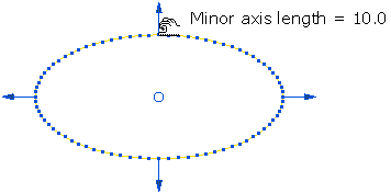

Questo esempio mostra come creare un'ellisse usando la scheda Modifica curva.
nella barra di Stato per visualizzare la finestra di dialogo Ellisse.
PowerMill disegna un'ellisse.
L'ellisse è gialla e ha:
Fare clic su OK crea una curva spline che non è possibile modificare.
In alternativa, è possibile creare l'ellisse graficamente. Per esempio, selezionando la maniglia della lunghezza asse minore (il cursore cambia in
) e trascinandola in una nuova posizione, si modifica la lunghezza.
É possibile muovere l'ellisse selezionando la maniglia centrale (il cursore cambia in
) e trascinandola in una nuova posizione.
