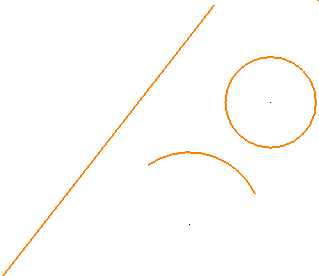

Questo esempio mostra come creare un arco tangente ad altri elementi usando la scheda Modifica curva. Inizia con una semplice linea, arco, e cerchio.
PowerMill crea un arco che è tangente a tutti e tre gli elementi e visualizza la finestra di dialogo Conferma arco.
