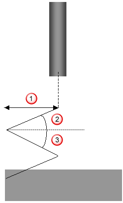

Lunghezza — Inserire la lunghezza massima di rampa. Questa determina il numero di movimenti a zig zag richiesti nella rampa. Questo valore è rappresentato in Unità diametro utensile.
Lunghezza rampa
Angolo di rampa
Angolo Zag
Angolo zag indipendente — Quando selezionato, è possibile inserire un diverso Angolo zag dall'Angolo zig. Quando non selezionato, l'Angolo zag è lo stesso dell'Angolo zig. Il secondo angolo di discesa è usato se l'utensile non raggiunge l'inizio del segmento del percorso utensile in una singola passata.
Massimo — Inserire l'angolo di discesa formato quando l'utensile rampa nel blocco. Questo è specificato allo stesso modo dell'Angolo di rampa (vedere Lunghezza).
