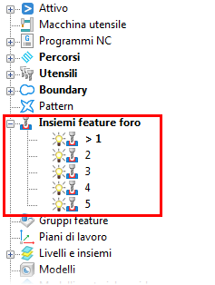

Raggruppa i fori per asse — Quando selezionato, ordina i fori in insiemi di feature foro in base al piano di lavoro. In questo caso, la macchina utensile deve avere una capacità di foratura a 3+2 assi. Quando deselezionato, pone tutti i fori in un insieme di feature foro. In questo caso, la macchina utensile deve avere capacità di foratura a più assi.
In questo esempio viene utilizzato il modello RetainerPlate.dgk. Ha un piano di lavoro attivo e l'intero modello viene selezionato:
Deselezionando Raggruppa i fori per asse si ottiene:
Selezionando Raggruppa i fori per asse si ottiene:
