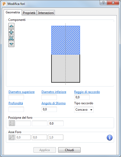

La scheda Geometria nella finestra di dialogo Modifica foro modifica un componente di un foro.
Questa scheda contiene le seguenti opzioni:
Muovi in alto — Fare clic per muovere il componente selezionato verso l'alto di una posizione.
Aggiungi componente — Fare clic per aggiungere un componente. Il nuovo componente è delle stesse dimensioni del componente selezionato. Si possono poi modificare le dimensioni nella metà inferiore della finestra di dialogo.
Cancella selezionato — Fare clic per eliminare il componente selezionato.
Muovi in basso — Fare clic per muovere il componente selezionato verso il basso di una posizione.
La grafica visualizza il foro che si sta modificando. Per fori composti, il componente che è possibile modificare al momento è tratteggiato in blu. Per modificare un componente diverso, selezionarlo nel pannello della grafica.
È possibile usare i tasti della tastiera (
) per selezionare il componente appropriato che può essere utile quando si selezionano piccoli componenti.
Se si selezionano più fori che sono delle stesse dimensioni e hanno gli stessi componenti, li si può modificare insieme. Se si selezionano più fori diversi, i componenti diversi sono grigi. Tuttavia, li si può comunque muovere, oltre a modificare i valori nella parte inferiore della finestra di dialogo:
Laddove i fori selezionati hanno lo stesso valore, questo viene visualizzato (ad esempio, Angolo di sformo).
Laddove i fori selezionati presentano valori diversi, il campo è vuoto (ad esempio, Diametro superiore).

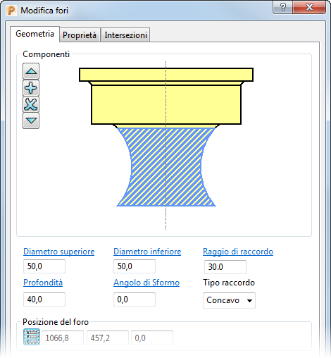

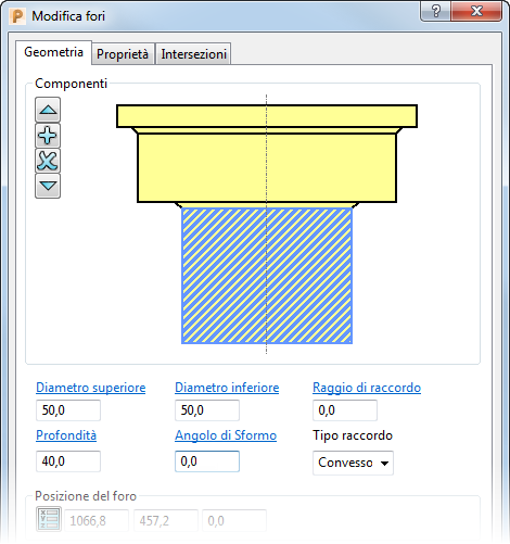

Raggio di raccordo — Inserire il raggio.
Un Raggio di raccordo di 0 crea un foro standard privo di raccordo:
Immettendo un Raggio di raccordo si crea:
Il raggio di raccordo minimo ha un diametro uguale alla lunghezza (
) del componente. Nei fori senza angolo di sformo, la lunghezza del componente è identica a quella della Profondità.
Il diametro del raccordo deve essere grande almeno quanto la lunghezza del componente.

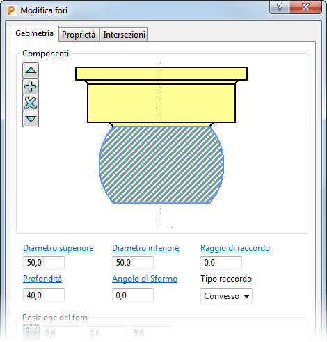

Tipo raccordo — Selezionare un raccordo Concavo o Convesso.
Tipo raccordo Concavo:
Tipo di raccordo Convesso:
