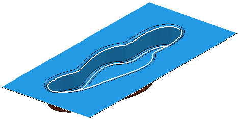

Il seguente esempio mostra come limitare un percorso utensile con una boundary. É possibile utilizzare questa tecnica per contenere l'utensile entro una specifica area. Questo può essere usato per evitare che l'utensile entri in contatto con staffe o ostacoli.
I collegamenti sono anche contenuti all'interno della boundary. Le boundary limitano il centro dell'utensile. Se si crea un nuovo percorso utensile utilizzando un utensile diverso, sarà necessario creare una nuova boundary, eccetto se si utilizza l'opzione Limite > Periferia utensile nella finestra di dialogo Sgrossatura. Questa opzione consente di creare una boundary e utilizzarla per tutti gli utensili.
É anche possibile usare questa tecnica per limitare tutti i movimenti di approccio, come anche i movimenti di taglio, all'interno di un'area specifica.

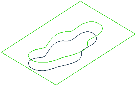

fare clic sul pulsante Raggio 2D
La boundary è in offset di 10 mm.
