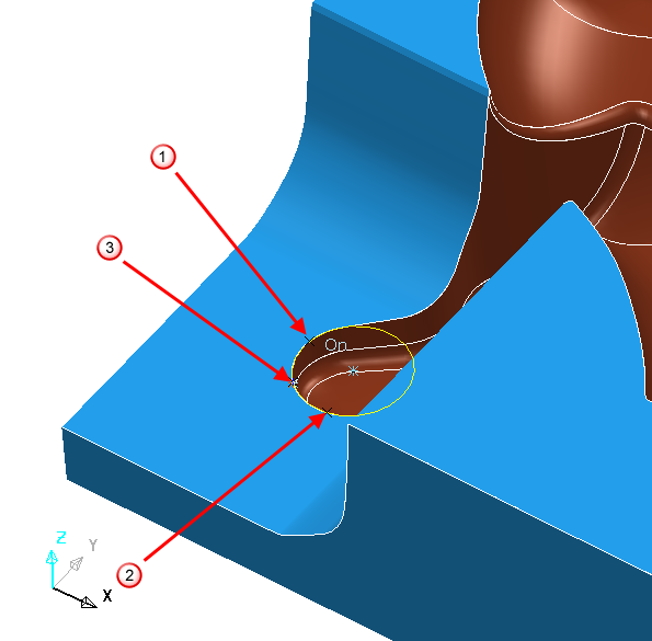

Questo esempio mostra come trovare le coordinate del centro di un cerchio. Viene usato il modello chainsaw.ige nella cartella Esempi.
Posizione.

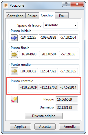

e
In questo modo viene visualizzata la finestra di dialogo Posizione con il centro visualizzati nei campi Punto centrale.
