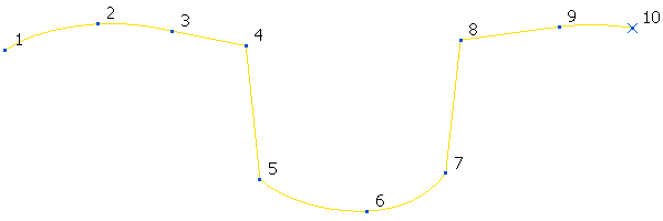

. Fare clic poi sul punto dove si vuole che finisca la ridistribuzione.Per esempio, usando questa curva:

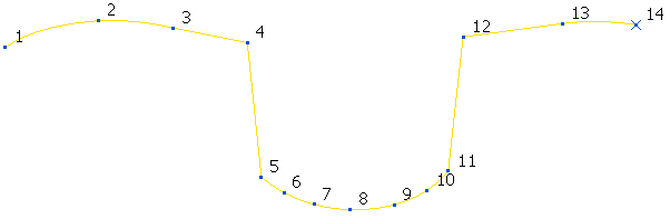

Il Numero di punti nell'intervallo esclude qualsiasi punto selezionato qui. Perciò, se si sono ignorati 4 punti e un Numero di punti nell'intervallo di 10, si finisce con 14 punti nella curva. Il punto iniziale, il punto finale e i 4 punti ignorati sono nella stessa posizione e hanno la stessa direzione di tangenza di prima, gli altri 8 punti rimanenti sono ridistribuiti a livelli equidistanti tra i punti iniziale e finale.

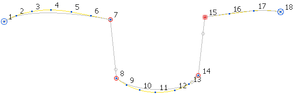

Seleziona punti — Selezionare per visualizzare la finestra di dialogo Seleziona punti che permette di selezionare i punti, che si possono poi modificare o eliminare.In questo esempio:
Fare clic su Seleziona continuità per selezionare i punti 7, 8, 14 e 15.
Fare clic su Deseleziona tutto per convertire questo
in:
