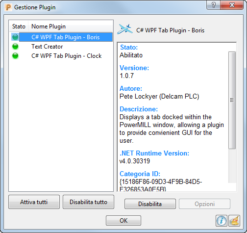

Fare clic sulla scheda File > Opzioni > Gestisci plugin installati per visualizzare la finestra di dialogo Gestione plugin, in cui è possibile gestire i plugin installati sul PC.
Questa finestra di dialogo contiene le seguenti opzioni:
Carica i plugin all'avvio — Selezionare per caricare i plugin quando si avvia PowerMill. I plugin non vengono caricati se non è selezionata questa opzione.
Carica i plugin — Fare clic per caricare i plugin dopo aver avviato PowerMill.
Stato — Il sistema dei simboli indica lo stato di ciascun plugin:
— il plugin è disponibile e attivo.
— il plugin è disponibile ma disabilitato.
— il plugin richiede una versione più recente di PowerMill per poter essere eseguito. PowerMill può caricare il plugin e visualizzarne i dettagli.
— il plugin non è disponibile. PowerMill non può caricare il plugin, pertanto non è possibile visualizzarne i dettagli. Questo avviene se il plugin è corrotto o non è stato registrato correttamente.Nome plugin — La colonna visualizza il nome di ogni plugin.
Sommario Plugin — Selezionare un plugin per visualizzare le sue informazioni nel pannello di destra.
Attiva tutti — Selezionare per abilitare tutti i plugin.
Disabilita tutto — Selezionare per disabilitare tutti i plugin.
Attiva/Disabilita — Selezionare per attivare o disabilitare un plugin selezionato.
Opzioni — Selezionare per visualizzare la finestra di dialogo Opzioni del plugin selezionato. Se un plugin non ha una finestra di dialogo Opzioni, questa opzione non è disponibile.
Informazioni — Fare clic per visualizzare il log dei plugin.
Pulisci Log — Fare clic per eliminare tutti gli elementi nel log dei plugin.
