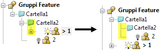

Rimuovi dalla cartella — Selezionare per eliminare il pattern dalla cartella attuale.
Questo esempio utilizza gruppi di feature, ma tutte le altre entità funzionano allo stesso modo. Converte questo:
