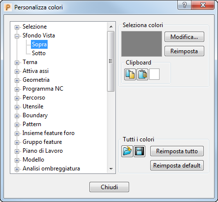

Per modificare i colori dello sfondo, fare clic sulla scheda File > Opzioni > Personalizza colori e scegliere Sfondo vista. É possibile modificare i colori Sopra e/o Sotto e scegliere le funzioni Reimposta tutto o Reimposta default in caso di successive modifiche.
PowerMill memorizza i colori selezionati da una sessione alla successiva. Se si cambia lo sfondo in un colore chiaro, è possibile cambiare il colore degli assi nella finestra grafica, selezionando Trasforma dalla finestra di dialogo sopra.
