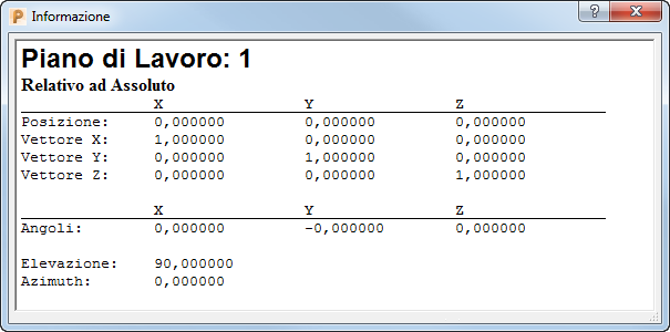

La scheda Piano di lavoro > pannello Informazioni, contiene le seguenti opzioni:
Proprietà — Fare clic per visualizzare l'orientamento del piano di lavoro attivo relativo alle coordinate assolute (Sistema di Coordinate Globali).
Elevazione e Angolo azimuth rappresentano l'angolo dell'asse Z del piano di lavoro attivo in relazione al sistema di coordinate globali.
Gli Angoli rappresentano le rotazioni attorno all'asse X, poi attorno all'asse Y, poi attorno all'asse Z (in questo ordine), che trasformano gli assi allineati al sistema di coordinate globali in base al piano di lavoro corrente.
Gli Angoli sono relativi sia al sistema di coordinate globali che al piano di lavoro attivo.
