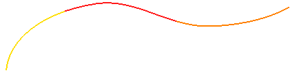

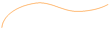

Per esempio, iniziando con questa curva:
La curva è gialla quando selezionata.
Per maggiori informazioni su come tagliare la curva in un punto specifico, vedere Tagliare la curva in un punto specificato dall'utente.
