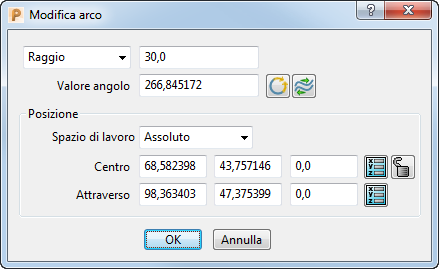

Usare la finestra di dialogo Modifica arco per modificare un arco o un cerchio. Per visualizzare la finestra di dialogo Modifica arco, fare doppio clic su un arco quando è visualizzata la scheda Modifica curva.
Questa finestra di dialogo contiene le seguenti opzioni:
— Inserire il raggio o il diametro dell'arco o del cerchio.Valore angolo — 135
Valore angolo — 270
Fai un arco completo — Fare clic per convertire un arco in un cerchio.Converte questo:
in:
Inverti arco — Fare clic per invertire la direzione dell'arco selezionato.Converte questo:
in:
Blocca centro arco — Quando sbloccato , permette al centro dell'arco di muoversi.
Quando bloccato
, fissa la posizione del centro dell'arco.
Centro/Attraverso posizione — Fare clic per usare la finestra di dialogo Posizione per inserire le coordinate.
