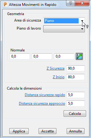

Per visualizzare la guida rapida per un elemento contenuto all'interno della finestra di dialogo di PowerMill (come un campo o un pulsante), fare clic su
, quindi, quando il cursore cambia in
, fare clic sull'elemento per aprire l'argomento della guida associato:
