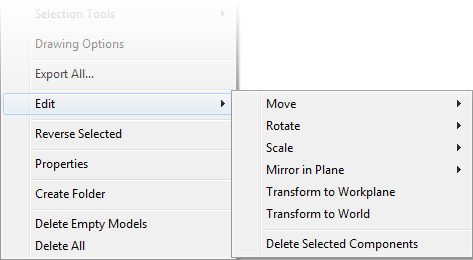

Muovi — Selezionare permuovere il modello (o le superfici selezionate) di una distanza specifica in X, Y o Z.
Ruota — Selezionare perruotare il modello (o le superfici selezionate) di un angolo specifico intorno a X, Y o Z.
Scala — Selezionare perscalare il modello (o le superfici selezionate) di una quantità specifica in X, Y o Z.
Specchia in Piano — Selezionare perspecchiare il modello (o le superfici selezionate) sul piano XY, YZ o ZX.

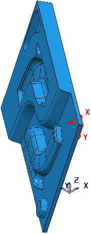

Trasforma al Piano di Lavoro — Selezionare permuovere il modello in modo che sia nello stesso posto relativamente al piano di lavoro attivo, come era rispetto all'assoluto (sistema di coordinate globali). Converte questo:
in:
Trasforma ad Assoluto — Selezionare permuovere il percorso utensile in modo che si trovi nello stesso posto relativo a quello assoluto (sistema di coordinate globali) come era rispetto al piano di lavoro attivo.
Queste opzioni sono simili a quelle presenti nella finestra di dialogo Trasforma Modello.
Cancella componenti selezionati — Selezionare pereliminare i componenti selezionati.
