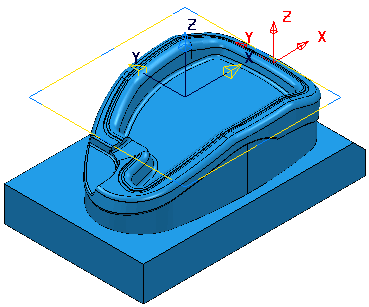

Questo esempio mostra come manipolare graficamente i piani di lavoro. Viene utilizzato il modello 5axisModel.dgk che si trova nella cartella Esempi.
Il piano di lavoro non deve necessariamente essere quello attivo.
Il piano di lavoro diventa giallo e blu.
Le aree blu consentono la rotazione rispetto all'asse Z.
Le aree gialle consentono la rotazione rispetto all'asse X o Y.
L'area in nero consente la traslazione dell'origine del piano di lavoro.
Allinea l'asse Z con un punto specificato dall'utente. In modo simile, la selezione della punta della freccia gialla degli assi X o Y consente l'allineamento di questi assi.
Muove l'origine.
Ruota rispetto all'asse Z
Ruota rispetto all'asse X
Ruota rispetto all'asse Y
