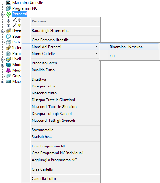

Fare clic con il pulsante destro del mouse su un'entità collettiva per visualizzare il menu contestuale che è comune al gruppo.

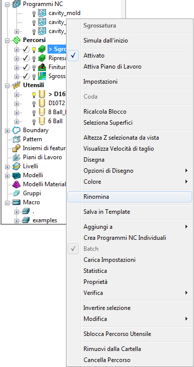

Fare clic con il pulsante destro del mouse su di un'entità specifica per visualizzare il menu contestuale per quell'entità specifica. Per esempio, fare clic con il tasto destro del mouse su di un percorso utensile per visualizzare le opzioni disponibili per quel percorso utensile specifico.
Alcune opzioni sono comuni a molti dei menu entità specifiche, per esempio:
sulla finestra di dialogo per modificarli).Gli elementi del menu contestuale per entità specifiche, sotto ad un'entità collettiva, contengono gli stessi comandi. Per esempio, le opzioni del menu per tutti i percorsi utensile specifici sono le stesse.
