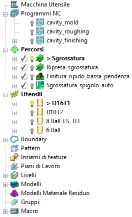

È possibile stabilire se un'entità è attiva e disegnata o meno cercandola nell'Explorer:
Ogni entità attiva (indipendentemente dal fatto che sia disegnata o meno) viene sempre visualizzata in grassetto ed è preceduta da >, ad esempio:
Quando un'entità grafica viene resa attiva oppure viene riattivata, è automaticamente disegnata e visualizzata nell'Explorer accanto al simbolo
Facendo clic su
si modifica il simbolo in
(a indicare che l'entità è disegnata). Facendo clic su
(a indicare che l'entità è ora nascosta o non è disegnata, anche se può comunque essere attiva). Questi due simboli (
e
) lavorano quindi insieme come un tasto di "attivazione/disattivazione". Se un'entità non disegnata viene resa di nuovo attiva dopo essere stata inattiva, il simbolo viene ripristinato come
iniziale.
Per rendere attiva un'entità (in modo che sia visualizzata in grassetto e preceduta da >), è possibile:
