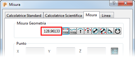

Questo esempio mostra come misurare la distanza XY tra due punti di un modello. Viene usato il modello chainsaw.ige nella cartella Esempi.
Preparazione per le misurazioni
Selezione dei punti:
Nell'area grafica, fare clic su due punti
e
È possibile visualizzare:
il componente XY della linea tra due punti selezionati.
la linea tra i due punti selezionati.
Selezionando i punti si visualizza la finestra di dialogo Misura con la distanza XY visualizzata nel campo Distanza.
Se è mostrata la linea guida
nel piano ZX o nel YZ, si sta utilizzando il piano di lavoro principale sbagliato. Per cambiare il piano di lavoro principale, sulla barra degli strumenti Informazioni, selezionare
