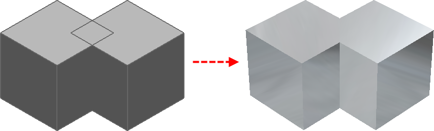

Selezionare l'opzione Avanzato per ombreggiare gli oggetti selezionati in un ambiente riflesso. Ciò produce un'immagine più realistica.
Per usare l'opzione Avanzato:
- Visualizzare le superfici e i solidi che si desidera ombreggiare.
- Selezionare la scheda Vista > riquadro Aspetto > Ombreggia > Avanzato. Ad esempio:
