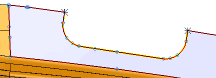

    I punti sulla regione del bordo sono visualizzati sul modello:

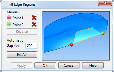

  3. Utilizzare la finestra di dialogo Regioni bordo di riempimento per creare la superficie utilizzando l'opzione manuale o automatica:
Per usare l'opzione Manuale:

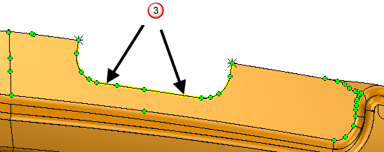

  1. Selezionare Punto 1 e Punto 2 sulla superficie, come mostrato da e :
    Una volta eseguite delle selezioni valide, le icone passano da a , e il bordo di riempimento è evidenziato:
    Usare l'opzione Inverti della finestra di dialogo Regioni bordo di riempimento per passare tra il percorso più breve e quello più lungo per punti selezionati. La superficie creata dipende dal percorso selezionato:
  2. Fare clic su Applica.
Per usare l'opzione Automatico:
  1. Regolare la dimensioni del gap secondo le dimensioni massime dei gap da riempire.
    I gap più grandi della dimensioni del gap non sono riempiti.
  2. Fare clic su Riempi tutto per riempire tutti i gap più piccoli delle dimensioni del gap.
  3. Fare clic su OK.
