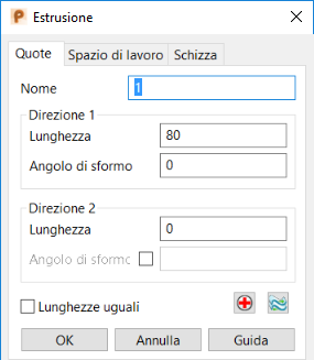

Fare doppio clic su una superficie estrusa e utilizzare le schede della finestra di dialogo Estrusione per modificarla:
Usare questa scheda per specificare le quote della superficie estrusa:
Quando si inserisce un valore, il modello si aggiorna dinamicamente per riflettere la modifica.
