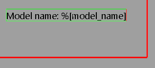

  3. Inserire un'etichetta, se necessario:

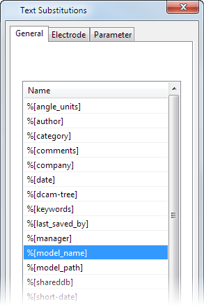

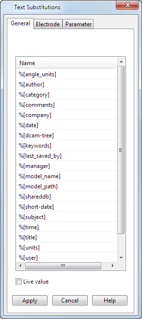

  4. Fare clic su nella barra degli strumenti Testo per visualizzare la finestra di dialogo Sostituzioni testo:
  5. Selezionare la stringa di sostituzione desiderata.
  6. Selezionare l'opzione Valore live per rivalutare la sostituzione ogni volta che si disegna il testo.
  7. Fare clic su Applica.
  8. Fare clic su Annulla, quindi fare clic sul disegno per visualizzare il testo sostituito. Il questo esempio, il nome del modello era sub-text.
