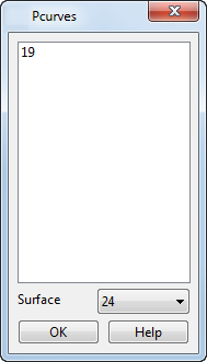

  2. Fare clic su nella barra degli strumenti Regione di ritaglio. È visualizzata la finestra di dialogo P-curve:
  3. Nell'elenco Superficie, selezionare la superficie che contiene le p-curve con cui si desidera lavorare. Sono elencate le p-curve sulla superficie.
  4. Nell'elenco, fare clic sulla p-curve con cui si desidera lavorare. Fare clic e tenere premuto il tasto Maiusc per selezionare tutte le p-curve dalla selezione corrente alla voce su cui si ha fatto clic. Fare clic e tenere premuto il tasto Ctrl per aggiungere p-curve alla selezione corrente.
  5. Ripetere i punti 3 e 4 per aggiungere p-curve da ogni superficie selezionata.
  6. Fare clic su OK per confermare la selezione e chiudere la finestra di dialogo.
