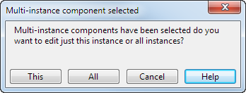

Finestra di dialogo Selezionato componente multi-istanza
Questa - L'istanza selezionata è trasformata in componente a istanza singola. È ora possibile modificare l'istanza selezionata.
Tutte - Sono creati un piano di lavoro e un tassello scorrevole per tutte le istanze dell'inserto.
Annulla - Tornare alla pagina Identificare gli inserti della Procedura guidata Tassello scorrevole.
