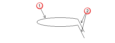

Questa finestra di dialogo aggiunge angoli di sformo variabili sulla superficie di sformo.

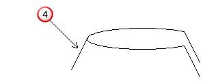

Delle linee di proiezione sono tracciate alle estremità della curva composta per contrassegnare gli angoli di sformo della superficie di sformo.
Curva composta.
Linee di proiezione.
Se la curva composta è chiusa, non sono tracciate linee di proiezione.

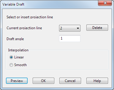

Fare clic sulla curva composta
in cui si desidera immettere angoli di sformo specifici.
Una linea di proiezione viene inserita in corrispondenza di ogni posizione
Linea di proiezione corrente - Il numero della linea corrente è fornito qui. È possibile selezionare una linea di proiezione nell'elenco a discesa o sullo schermo.
Elimina - Elimina la linea di proiezione corrente. Non è possibile eliminare le linee di proiezione alle estremità della curva composta.
Angolo di sformo - L'angolo di sformo della linea di proiezione corrente. Se si modifica l'angolo, la linea di proiezione corrente si sposta nella nuova posizione. Se la superficie di anteprima è visualizzata e si inserisce una nuova linea di proiezione, il valore dell'angolo di sformo è preso dalla superficie di anteprima.
Interpolazione - È possibile variare gli angoli di sformo linearmente o uniformemente tra le linee di proiezione.
Lineare.
Uniforme.
Anteprima - Visualizza la superficie di sformo creata usando le impostazioni correnti nella finestra di dialogo. È possibile continuare a modificare le impostazioni nella finestra di dialogo fino a quando si è soddisfatti della superficie di sformo visualizzata su anteprima.
OK - Crea la superficie di sformo nel modello e chiude la finestra di dialogo.
Annulla - Chiude la finestra di dialogo senza creare una superficie di sformo.
