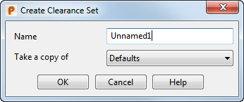

per visualizzare la finestra di dialogo Crea set di giochi:
My_Clearancesè salvato in un file denominato ClearanceSet_My_Clearances.xml. Passare il mouse sulla selezione nell'elenco a discesa per visualizzare il percorso del file.
La Procedura guidata Componente utilizza ora ClearanceSet_My_Clearances come il set di giochi fino a quando si crea un nuovo set o si seleziona un set differente nell'elenco a discesa.
