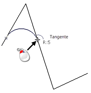

  2. Fare clic sulla prima posizione per definire la tangente di inizio della curva.
    Se si sposta il cursore sopra un oggetto wireframe e il Cursore intelligente è attivato, la parola Tangente è visualizzata dove è definita la tangenza, altrimenti (ad esempio, se è visualizzata la parola Fine) il programma presume che stia venendo specificato un punto iniziale.

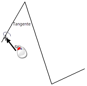

  3. Fare clic sulla seconda posizione per definire la tangente di fine in cui occorre definire la blend.

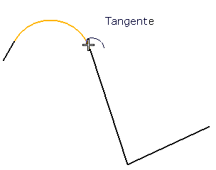

  4. La nuova curva di raccordo è creata e i due oggetti sono ritagliati. Si tratta di una curva Bézier a due punti.
Nota: Se l'opzione Richiedi soluzioni di ritaglio è selezionata alla pagina Curve della finestra di dialogo Opzioni, è visualizzata la finestra di dialogo Soluzione di ritaglio, in cui è possibile visualizzare ognuna delle 8 soluzioni di raccordo ritagliato.
