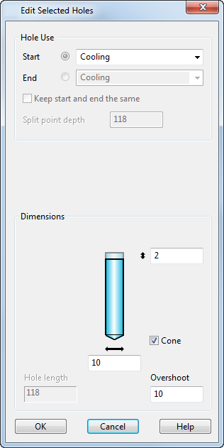

Finestra di dialogo Modifica fori selezionati
Questa finestra di dialogo definisce i tipi di fori che sono usati da un canale di raffreddamento:
Se si stanno modificando diversi fori, i valori nella finestra di dialogo si riferiscono a uno dei fori nell'elenco di selezione. Se si specifica un valore non valido per un dato foro, tale foro non sarà aggiornato, mentre gli altri sì.
Uso foro:
Quote:
Dettagli filettatura:
Nota: L'area Dettagli filettatura della finestra di dialogo è visualizzata solo se è selezionato il tipo di foro Filettato.
Usare quest'area per impostare i dettagli di filettature del foro. È possibile impostare lo standard e le dimensioni del foro usando queste opzioni.
Nota: I seguenti sono disponibili solo per la filettatura definita dall'utente:
OK - Accetta le modifiche al foro e chiude la finestra di dialogo.
