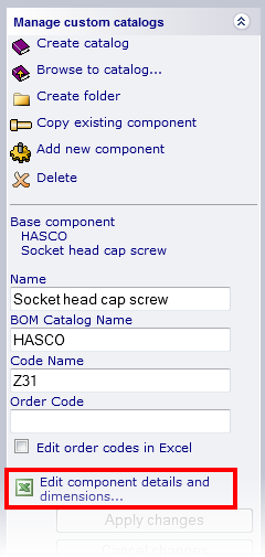

- Creare un catalogo personalizzato denominato XXX che contiene la vite a testa incassata Hasco (Z30).
- Fare clic su Modifica dettagli e quote del componente.
- MS-Excel sarà avviato automaticamente nella barra delle applicazioni.

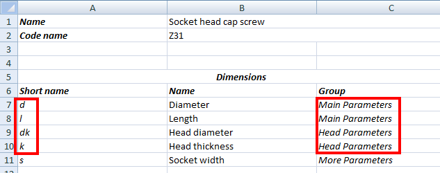

- Passare a MS-Excel per visualizzare il foglio di calcolo elettronico creato automaticamente.
- Inserire quanto segue nel foglio di calcolo elettronico:
- Parametri principali nelle celle Gruppo per d e l
- Parametri testa nelle celle Gruppo per dk e k
- Salvare le modifiche nel foglio di calcolo elettronico
- Tornare a PowerShape e fare clic su Applica modifiche.

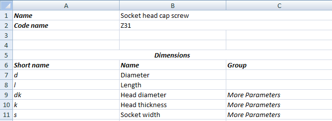

I parametri componente sono raggruppati come segue:
- Le quote che hanno lo stesso nome gruppo sono combinate in un gruppo.
- Se una gruppo con il nome fornito non esiste, ne è creato uno nuovo.
- Le quote prive di nome gruppo sono incluse nel gruppo o nei parametri principali.

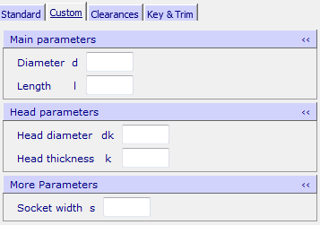

- Fare doppio clic sul componente nella struttura del catalogo personalizzata, per aprire il componente nella finestra Procedura guidata Componente.

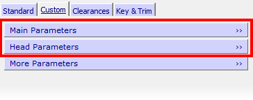

- Fare clic sulla scheda Personalizzato. Sono visualizzati i gruppi Parametri principali e Parametri testa.
- Fare clic sui gruppi per visualizzare i parametri.
