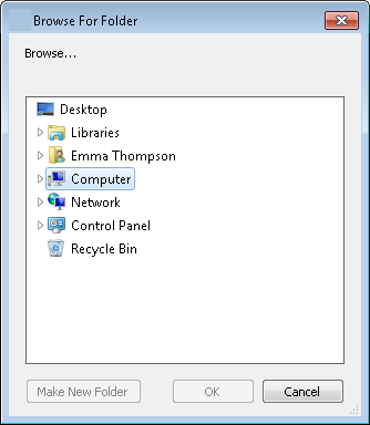

- Fare clic su Vai a catalogo per visualizzare la finestra di dialogo Cerca cartella:
- Andare alla cartella contenente il catalogo desiderato. Il percorso Windows di default per i cataloghi personalizzati è uno dei seguenti:
