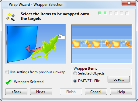

È visualizzata la pagina Selezione dell'elemento da adagiare.
- Selezionare l'opzione File DMT.
- Nella finestra di dialogo Carica file DMT, selezionare il file dmt che si desidera usare per l'adagiamento. L'immagine è visualizzata nella finestra di dialogo:
- Fare clic su Avanti.

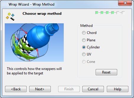

- Selezionare il metodo di adagiamento Cilindro.
Un effetto visivo a scacchiera è visualizzato sull'oggetto di destinazione per mostrare l'effetto del metodo di adagiamento Cilindro:
L'adagiamento è visualizzato sul cilindro:

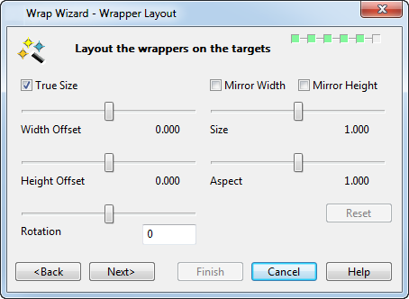

Layout dell'elemento da adagiare, in cui si regolano le impostazioni del layout per l'adagiamento sull'oggetto.
Suggerimento: Per ottenere i migliori risultati da un adagiamento conico a 360 gradi, si consiglia di regolare le dimensioni in modo che i bordi dell'adagiamento si sovrappongano leggermente nel punto in cui si incontrano.
In questo esempio della bottiglia, l'opzione Dimensioni reali è deselezionata e le dimensioni sono regolate su 1,005.
- Fare clic su Fine.
