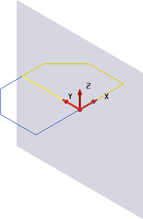

    Con YZ selezionato:

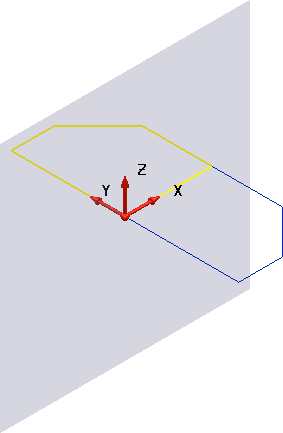

    Con ZX selezionato:
