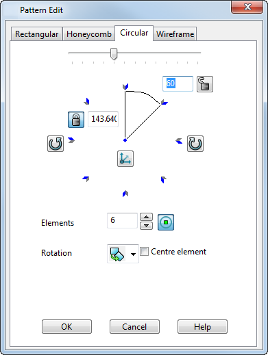

Angolo - Usare il dispositivo di scorrimento per impostare l'angolo tra elementi del pattern.
Imposta angolo fra elementi del pattern - Inserire l'angolo desiderato tra elementi del pattern. Se si modifica l'angolo, il numero di elementi del pattern viene regolato per creare il pattern.
Nell'esempio seguente, l'angolo è impostato su 40 e la quantità di elementi è aumentata.
Blocca angolo - Una volta inserito un valore, fare clic su questo simbolo per bloccare l'angolo. Il pulsante passa a per indicare che l'angolo è bloccato.
Nell'esempio seguente, l'angolo è impostato su 60 e bloccato. Il numero di elementi è stato ridotto a 4. Gli elementi del pattern restano fissi.
Se l'angolo è sbloccato, la spaziatura tra gli elementi del pattern viene regolata.

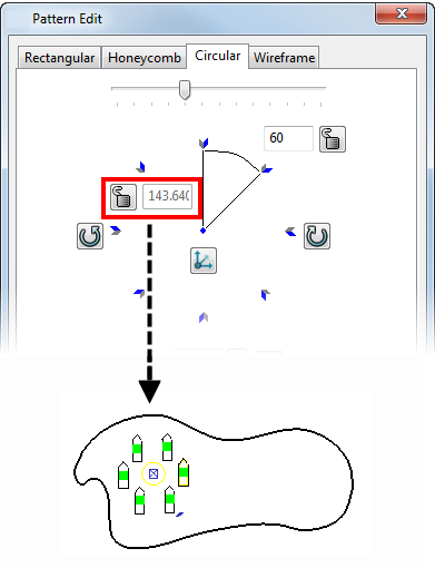

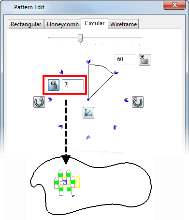

Imposta raggio del pattern - Inserire il raggio desiderato degli elementi attorno all'asse dell'origine del pattern e premere il tasto Invio o Tab. Il pattern viene regolato per riflettere il valore inserito. Questa opzione è disponibile solo quando è visualizzato (default). Fare clic su per scambiare la modalità e specificare il raggio del pattern come la distanza tra l'origine e l'oggetto originale.
Imposta raggio del pattern - Il raggio del pattern è specificato come la distanza tra l'origine e l'oggetto originale. Non è possibile inserire un valore alternativo. Fare clic su per scambiare la modalità e inserire un raggio.
Ruota pattern in senso antiorario - Questa opzione consente di ruotare il pattern di metà dell'angolo specificato.
Imposta asse del pattern - Questa opzione consente di impostare le coordinate per il centro del cerchio.
Ruota pattern in senso orario - Questa opzione consente di ruotare il pattern di metà dell'angolo specificato.
Elementi - Inserire il numero fisso di elementi che si desidera attorno al pattern. Usare i tasti freccia per aumentare o diminuire il numero di elementi.
Visualizza contrassegni di soppressione - Questa opzione visualizza un contrassegno in ogni elemento del pattern. Fare clic sui contrassegni per disattivare gli elementi individuali nel pattern creato.
