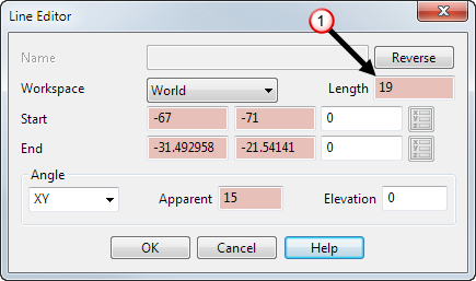

  2. Fare clic con il tasto destro del mouse su una delle linee selezionate e selezionare Modifica.
    È visualizzata la finestra di dialogo Editor linea. Essa è simile a quella della modifica di una singola linea, con le seguenti differenze:
    - Le proprietà che differiscono tra le linee selezionate sono evidenziate in rosa.

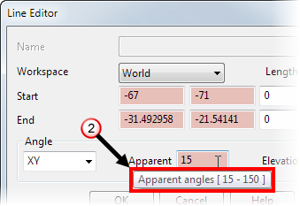

    - L'intervallo dei valori è visualizzato quando si passa con il cursore sopra una proprietà.

  3. Modificare le proprietà.
  4. Fare clic su OK per applicare le modifiche alle linee selezionate e chiudere la finestra di dialogo.
