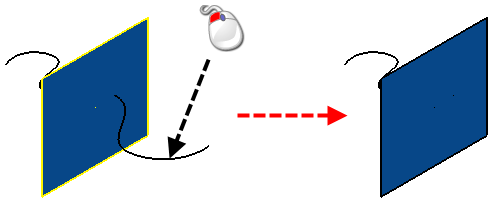

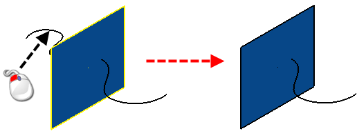

Per limitare oggetti wireframe a una superficie:
  1. Selezionare la superficie da usare come oggetto di taglio.
  2. Fare clic sulla Scheda Modifica > pannello Limita > Selezione per visualizzare la barra degli strumenti Limita selezione.
  3. Fare clic sul pulsante Modalità Interseca curva.
  4. Selezionare l'oggetto wireframe che si desidera limitare.
    La porzione del wireframe in cui si ha fatto clic è rimossa.
