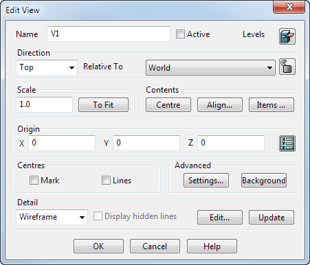

Usare questa finestra di dialogo per modificare la vista selezionata.
Nome — Visualizza il nome della vista. Modificare il nome come necessario.
Attivo — Attivare la vista selezionata.
— Fare clic su questo pulsante per visualizzare la finestra Livello. Questa finestra di dialogo consente di mostrare o nascondere i livelli nella vista.

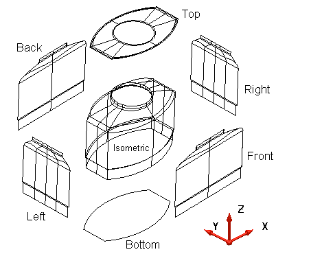

Direzione - Usare questa opzione per specificare la direzione della vista del modello relativa allo spazio di lavoro definito dall'elenco a discesa Relativo a. Ogni direzione è visualizzata qui di seguito:

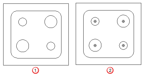

Centri - Usare questa opzione per specificare se contrassegnare i centri delle superfici cilindriche.
Marcatore deselezionato.
Marcatore selezionato.
Linee deselezionate.
Linee selezionate.
Se si spostano le superfici cilindriche, le linee centrali non si spostano.
Quando si contrassegna una linea centrale su un solido in una vista disegno utilizzando l'opzione Linee, la linea centrale diventa dipendente dal solido. Di conseguenza, se il solido viene ridimensionato, la linee centrale viene regolata di conseguenza.

Avanzate:
Impostazioni - Visualizza la finestra di dialogo Flag della vista. Consente di modificare le varie impostazioni per la vista.
Sfondo — Visualizza la finestra di dialogo Sfondo vista. Usare questa finestra di dialogo per:

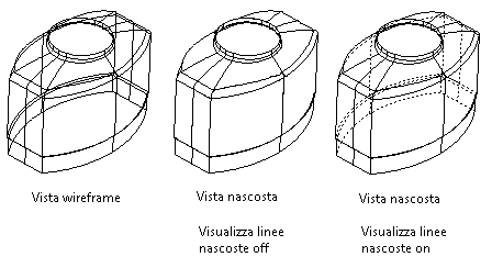

Selettore dettagli - Determina la modalità in cui gli oggetti sono visualizzati nella vista. Il menu contiene una selezione di opzioni della vista nascosta, wireframe, ombreggiata e trasparente.
Nascosto — Le tre seguenti opzioni sono disponibili solo se la vista è una vista di linee nascoste.
Visualizza linee nascoste - Deselezionare questa opzione in modo che non siano tracciate linee nascoste. Selezionare questa opzione per tracciare linee nascoste usando linee tratteggiate.
Le linee nascoste sono linee che non sono viste nel modello in vista reale dalla vista corrente.
I punti centrali dell'arco di feature solido e i punti centrali di pattern foro sono tracciati nelle viste nascoste. Se non vi sono elementi da nascondere, è visualizzato un messaggio di errore.

OK - Salva le modifiche e chiude la finestra di dialogo.
Annulla - Chiude la finestra di dialogo senza salvare le modifiche.
