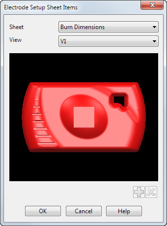

Usare questa finestra di dialogo per aggiungere manualmente altri elementi a un disegno dell'elettrodo esistente. Per visualizzare questa finestra di dialogo, fare clic su
nella finestra di dialogo Modifica elettrodo.
Foglio - Selezionare il foglio di lavorazione che si desidera modificare nell'elenco.
Vista - Selezionare la vista cui si desidera aggiungere gli elementi nell'elenco.

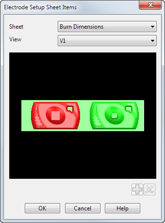

- Fare clic su questo pulsante per aggiungere gli elementi selezionati alla vista. Gli elementi aggiunti sono visualizzati nella vista grafica e sono ombreggiati di verde.

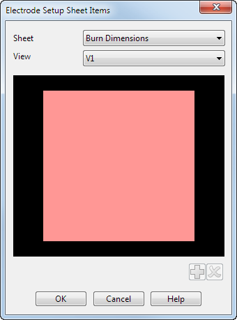

- Fare clic su questo pulsante per rimuovere gli elementi selezionati dalla vista. È possibile rimuovere solo gli elementi aggiunti manualmente.

Gli elementi addizionali sono visualizzati nella finestra grafica e sono ombreggiati di verde.
Gli elementi spariscono dalla vista grafica.
