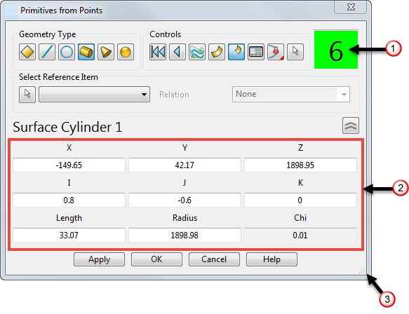

È possibile creare oggetti wireframe, superfici primitive e solidi primitivi facendo clic su punti in un modello CAD o sondando punti in un modello fisico.
Per creare geometria dai punti sondati:
- Selezionare Primitive da punti tra:
- Il pulsante Primitive da punti
nella barra degli strumenti Acquisisci punti:
- Scheda Procedura guidata > riquadro Dispositivi > Primitive da punti.
È visualizzata la finestra di dialogo Primitive da punti.
- Usare le opzioni della finestra di dialogo Primitive da punti per definire la forma e il tipo di geometria che si desidera creare.
- Sondare il modello con il numero di punti richiesto dalla finestra di dialogo:
La geometria è tracciata nel modello CAD:
- Aggiungere altri punti se richiesto per affinare la geometria.
- Fare clic su Applica per accettare le modifiche e aggiungere la geometria al modello.
Suggerimento: È anche possibile usare il clic con il tasto destro del mouse per applicare modifiche e aggiungere geometria.
