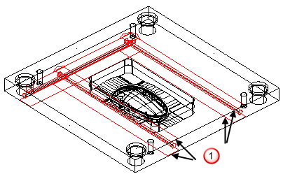

Controlla - Fare clic su questo pulsante per verificare la presenza di errori nei fori. I fori sono colorati di rosso se contengono degli errori e di verde se non li contengono. Dei profili rossi, indicati da
sono inoltre tracciati per mostrare se i fori sono troppo vicini alla superficie della parte.

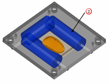

Visualizza area di influenza - Selezionare questa opzione e verificare l'intervallo di influenza, per visualizzare cilindri blu (utilizzando lo schema colori di default) attorno ai fori come indicato da
. Essi offrono un'indicazione approssimativa di quali parte della piastra dello stampo sarebbero raffreddate dai fori di raffreddamento.
Deselezionare questa opzione per nascondere i cilindri blu.
Nota: L'ombreggiatura è più efficace nella modalità ombreggiata traslucida.
