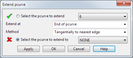

- Fare clic su
nella barra degli strumenti Regione di ritaglio per visualizzare la finestra di dialogo Estendi p-curve:
Le etichette sui punti sono visualizzate automaticamente. Premere il
per nascondere o visualizzare le etichette.
Nota: Le opzioni sull'estensione delle curve non funzionano se la p-curve selezionata è chiusa. È possibile aprire le curve chiuse con l'opzione Taglia la p-curve.
- Selezionare l'opzione Selezionare la p-curve a cui estendere, e selezionare una p-curve nella finestra grafica, o nell'elenco a discesa, da cui estendere.
- Selezionare quale estremità della p-curve estendere:
- Selezionare un'opzione nell'elenco a discesa Estendi presso. I numeri dei punti mostrati sulla p-curve selezionata consentono di vedere quali sono i punti iniziali e finali.
- Fare clic sulle maniglie grafiche alla fine di ogni p-curve per specificare da dove estendere. Un
indica che la p-curve è estesa da questa estremità.
Nota: Se si pre-selezionano punti sulla p-curve, l'opzione Estendi presso è specificata prima di aprire la finestra di dialogo.
- Selezionare un'opzione nell'elenco a discesa Metodo per specificare la modalità e dove estendere la p-curve.

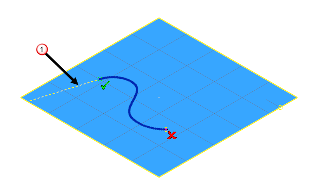

- Tangenzialmente al bordo più vicino - Estende la p-curve lungo le tangenti presso i punti finali selezionati fino al/ai bordo/i più vicino/i della superficie
Nota: L'immagine mostra un'estremità estesa; tuttavia, è possibile estendere entrambe le estremità se l'opzione Entrambe le estremità della p-curve è selezionata nell'elenco Estendi presso.

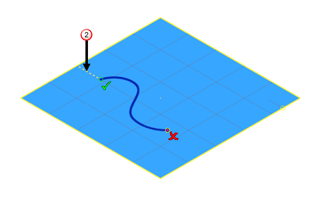

- Tramite il percorso più breve al bordo più vicino - Estende la p-curve lungo il percorso più breve al bordo più vicino della superficie
Nota: L'immagine mostra un'estremità estesa; tuttavia, è possibile estendere entrambe le estremità se l'opzione Entrambe le estremità della p-curve è selezionata nell'elenco Estendi presso. Ognuna percorre il percorso più breve, che potrebbe non essere verso lo stesso bordo della superficie.

- Selezionare l'opzione Selezionare la p-curve a cui estendere, e selezionare una p-curve nella finestra grafica, o nell'elenco a discesa, cui estendere la p-curve selezionata all'inizio.
- Fare clic su Applica per estendere la p-curve.
- Fare clic su OK per chiudere la finestra di dialogo.
