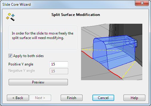

Modifica delle superficie di divisione è una funzione che combina la modifica della superficie di divisione e le funzioni Booleane, in modo che il tassello scorrevole esca facilmente dagli inserti.
Usare le opzioni in questa pagina per modificare automaticamente le superfici di divisione come segue:
. Si tratta dell'angolo secondo cui la modifica della divisione si estende oltre il lato del tassello.
Usare l'opzione Applica a entrambi i lati se si desidera che la superficie di divisione su entrambi i lati del tassello scorrevole sia modificata utilizzando lo stesso angolo.

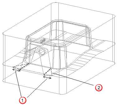

Le righe tratteggiate
sono tracciate sulla superficie di divisione, me mostrare dove sono modificate. Quanto più grande è l'angolo, tanto più delicata sarà la modifica nella superficie di divisione.
Il nuovo solido è denominato SW_COREn, in cui n è un numero intero. Inoltre, è creato un piano di lavoro con il nome SW_WPn. Tali nomi sono usati dalla Procedura guidata Tassello scorrevole per riconoscere il tassello. La feature Modifica delle superficie di divisione è rappresentata da
nella struttura del solido.
