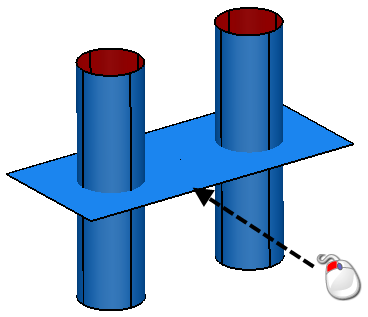

È possibile limitare superfici fino all'intersezione di una superficie di taglio:
  1. Selezionare la superficie di taglio.
  2. Fare clic sulla scheda Modifica > pannello Limita > Selezione per visualizzare la barra degli strumenti Limita selezione.
  3. Per conservare una copia delle superfici da limitare, selezionare il pulsante Mantieni originale . Il pulsante passa a .
  4. Quando limitate, le superfici sono tagliate in due. Se si desidera mantenere entrambe le porzioni delle superfici limitate, fare clic sul pulsante Mantieni entrambi per selezionarlo.
  5. Selezionare le superfici che si desidera limitare. Le superfici sono ritagliate automaticamente all'oggetto di taglio.

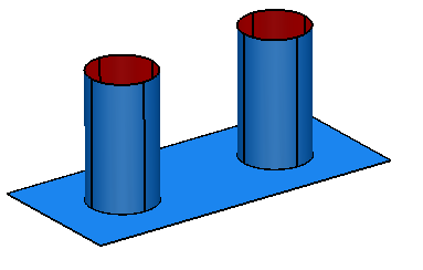

    Se si selezionano le superfici cilindriche superiori, il ritaglio è come mostrato qui di seguito:
