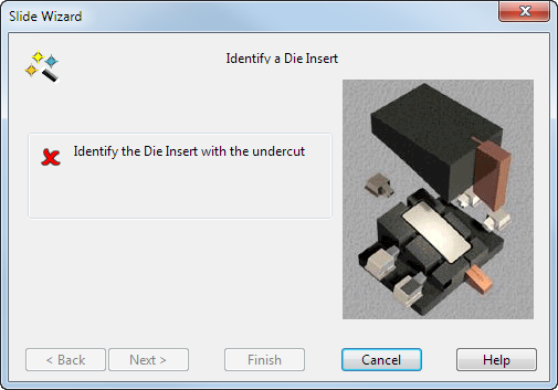

Pagina Identificare un inserto - Estrattore punzone
Questa finestra di dialogo viene visualizzata se si seleziona Estrattore punzone nella pagina Seleziona un tipo di carrello. Utilizzare questa pagina per creare l'estrattore punzone.
  1. Selezionare l'inserto con il sottosquadro.
  2. Selezionare Avanti per passare alla pagina Selezionare una regione.
