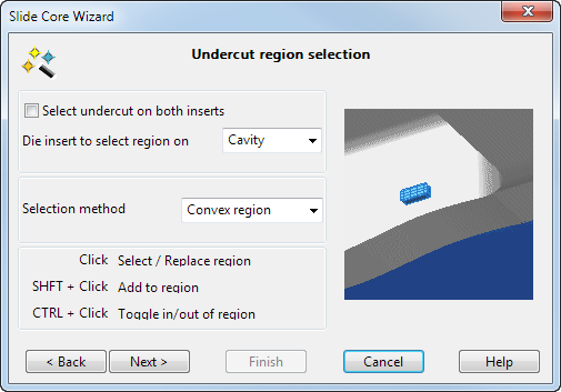

Usare questa pagina per selezionare la regione di sottosquadro degli inserti.

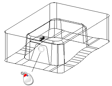

  1. Se la regione di sottosquadro segmenta la linea di divisione come indicato in , fare clic su Seleziona sottosquadro su entrambi gli inserti.
  2. Usare Inserto per selezionare regione in per selezionare l'inserito in cui giace il sottosquadro.
    Se il sottosquadro segmenta la linea di divisione, sarà necessario selezionare la regione di sottosquadro in entrambi gli inserti punzone e matrice.
    Se è presente un profilo di contatto esistente, non sarà necessario selezionare una regione di sottosquadro. La regione di sottosquadro è selezionata automaticamente utilizzando il profilo di contatto. Tuttavia, se si seleziona un sottosquadro, si saprà che il sottosquadro corretto è coperto dal profilo di contatto.
  3. Selezionare la regione di sottosquadro sull'inserto.
  4. Fare clic su Avanti per andare alla pagina Profilo di contatto.
