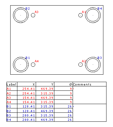

Le etichette nei cerchi seguenti utilizzano il metodo Ordina da sinistra a destra e ritorno.
Gli stessi cerchi sono mostrati usando il metodo Ordina in alto quindi in basso .
