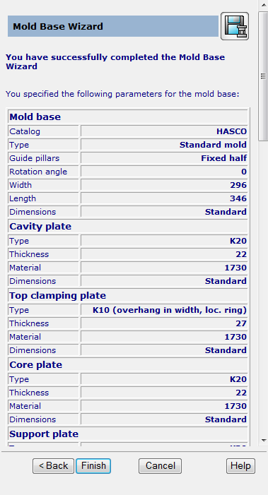

Usare le opzioni contenute nella terza pagina della Procedura guidata Portastampo come segue:
- Fare clic su questo pulsante per salvare i parametri sullo stampo correnti come configurazione stampo:
Tale configurazione comprenderà:
- Fare clic su questo pulsante per caricare una configurazione dello stampo salvata:
per rinominare la configurazione dello stampo.
per eliminare la configurazione dello stampo.
Tali parametri sono applicati al nuovo stampo.
- Fare clic su questo pulsante per caricare una configurazione dello stampo usata di recente:

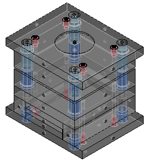

Fare clic su Fine. Attendere per un breve periodo che il portastampo sia creato:
Modificare la vista su ISO1, in modo che sia possibile vedere chiaramente i componenti durante la loro creazione.
