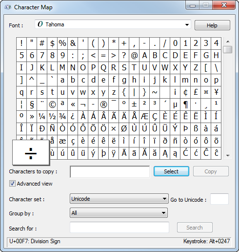

- Se non si conosce il valore del carattere, selezionare Programmi > Accessori > Utilità di sistema > Mappa caratteri nel menu Start di Windows.
È visualizzata la finestra di dialogo Mappa caratteri, che contiene i caratteri Windows disponibili e i loro valori.
- Selezionare l'opzione Visualizzazione avanzata per visualizzare tutte le opzioni nella finestra di dialogo.
- Nell'elenco Set di caratteri, selezionare Unicode. Accertarsi che il font nella finestra di dialogo Mappa caratteri sia lo stesso di quello usato in PowerShape.
Nota: Il font di default di PowerShape è Tahoma.
- Fare clic su un carattere nella finestra di dialogo.
L'esempio seguente mostra il carattere ÷ (diviso per):
Nell'angolo in basso a destra della finestra di dialogo Mappa caratteri, è visualizzato il valore del carattere (Battuta), in questo esempio Alt+0247.
- Fare clic su Seleziona. Questa operazione visualizza il carattere nella casella Caratteri da copiare.
- Fare clic su Copia.
- In PowerShape, fare clic con il tasto destro del mouse nell'elenco a discesa Carattere all'interno della barra degli strumenti Testo, e selezionare Incolla nel menu contestuale.
- Selezionare il carattere nell'elenco a discesa per inserirlo nel testo presso il punto di inserimento specificato.
