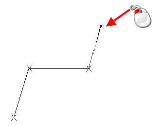

  3. Tenere premuto il tasto Ctrl e fare clic sulle posizioni per rendere il puntatore a gomito.
    Una linea a elastico è attaccata dall'ultima posizione inserita al cursore del mouse.
    Nell'esempio, una posizione è inserita come mostrato qui di seguito:
    È possibile continuare ad aggiungere il numero di posizioni desiderato nel puntatore a gomito.
    Nell'esempio, una posizione è aggiunta come visualizzato qui di seguito:

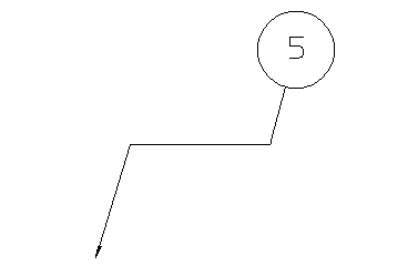

  4. Rilasciare il tasto Ctrl e inserire l'ultima posizione, per specificare l'ubicazione del cerchio di posizione:
    Il cerchio di posizione è aggiunto al disegno. (Può essere necessario compilare la finestra di dialogo Conferma del cerchio di posizione prima di aggiungere il cerchio di posizione).
